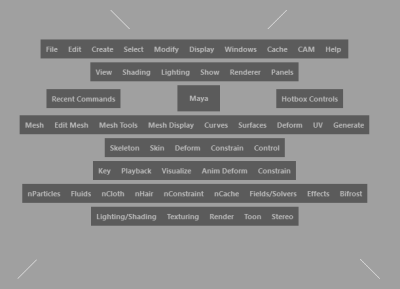

ホットボックスには、
Maya のインタフェースで使用可能なすべてのアクションが含まれています。ホットボックスを開くには、ビューのスペース バーを押したままにします。
ホットボックスには 3 つの主な機能があります。
- すべてのメニューとメニュー項目が含まれているので、メニュー セットを切り替えずに別のメニュー セットからあるアクションをすばやく使用する場合に便利です。
- スペースを節約するために、メニュー バーを非表示にしている([Ctrl]+[M]を押す)場合やその他の UI 要素を非表示にしている場合でも、ホットボックスを使ってアクションを選択できます。
- ホットボックス コントロール(Hotbox Controls)オプションの中央、上、下、左、右の位置をクリックすると、5 つのカスタマイズ可能なマーキング メニューが表示されます。
ホットボックスからアクションを選択するには
- ビューでスペース バーを押したままにして、ホットボックスを表示します。
スペース バーを押している間、ホットボックスは画面上に表示されたままになります。
- メニューをクリックしてオプションを選択しながらドラッグするか、ホットボックスの空の領域をクリックして追加のマーキング メニューを表示します。
ヒント: マーキング メニューは上部のティアオフ ラインをクリックすると、別のウィンドウで開きます。
