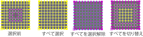

選択したサーフェス上のコンポーネントをすべて選択します。
選択したサーフェス上のコンポーネントをすべて選択解除します。
選択したサーフェス上で、選択されていないすべてのコンポーネントを選択し、選択されているすべてのコンポーネントの選択を解除します。
