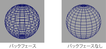

既定では、バックフェース カリングはオフです。すべてのワイヤフレームが表示されます。
法線がカメラから逸れている領域ではサーフェスが非可視になります。
ワイヤフレームのアウトラインを表示します。
ソフト エッジに対してのみバックフェース カリングが設定されます。

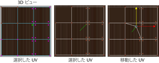

選択したポリゴンの UV テクスチャ座標(UV)を表示します。
オブジェクトの UV テクスチャ座標(UV)を表示します。
UV が共有されている場合は、それが紫色をした単一のドットで表示されます。
UV が共有されていない場合は、紫色をした複数のドットが指定した UV が属する頂点の近傍に表示されます。UV テクスチャ エディタ(UV Texture Editor)で UV を選択した場合は、それが属するフェースを指すラインが表示されます。
共有されていない UV (Unshared UVs)をオンにすると、共有されていない UV が表示され、選択することができます。
シーン ビューと UV テクスチャ エディタ(UV Texture Editor)で描画する UV テクスチャ座標(UV)のサイズを調整します。既定のサイズは 4 です。設定範囲は 0.2 ~ 10 です。
