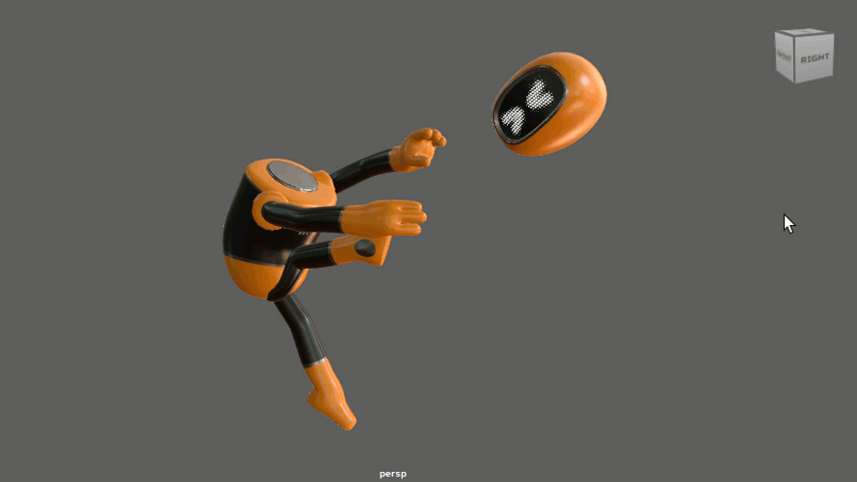

Maya の既定のカメラ ビューはパース ビュー(Perspective)です。これは、透視図法による投影を使用する標準的な斜め視点のビューです。カメラ ビューの調整に従って、ViewCube が 3D シーンに連動してカメラの現在の方向を反映するように更新されます。

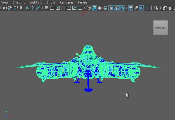

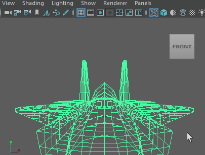

立方体上の特定のフェースをクリックすると、カメラのビューがそのフェースに一致するように自動的に調整されます。ビュー間の移行中にカメラの表示がリアルタイムでアニメートされるので、カメラの方向が 3D シーンに連動してどのように変化するか確認することができます。ViewCube のエッジまたはコーナーをクリックすると、カメラ ビューはフェース ビューの間にある位置に調整されます。ホーム ビュー(Home)アイコンをクリックすると、カメラの位置が既定のパース ビューにリセットされます。
各種の立方体要素(6 つのフェース ビュー、8 つのコーナー ビュー、12 のエッジ ビュー)をクリックすると、全部で 26 の標準ビューを使用できます。

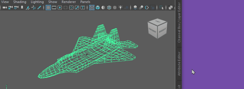

固定ビュー以外にもさまざまな位置に ViewCube をドラッグしてスナップし、その他の多数の表示オプションを使用することができます。ViewCube をドラッグするときには、アウトラインが破線スタイルで描画されます。
