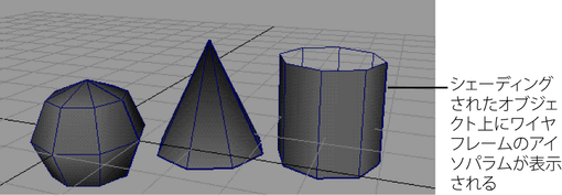

ポリゴン メッシュではエッジがワイヤフレームで表示され、サーフェスではアイソパラム カーブがワイヤフレームで表示されます。これが、既定の設定のシェーディング精度です。
