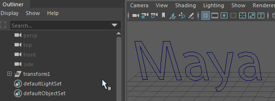

Illustrator EPS ファイルを読み込む
開始する前に、.eps ファイルが Adobe Illustrator 8 フォーマットで保存されていることを確認してください。
  1. ファイル > 読み込み(File > Import) を選択します。
  2. 読み込みオプション(Import Options)ファイル タイプ メニューで EPS を選択します。
  3. .eps ファイルを選択して、読み込み(Import)をクリックします。
  4. EPS ファイルが Transform1 として読み込まれます。このファイルを選択するには、アウトライナ(Outliner)内でクリックします。
