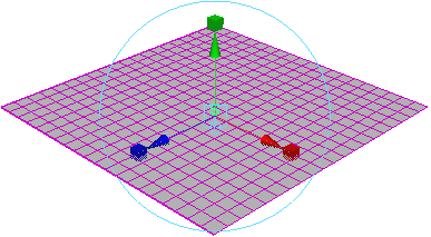

  1. リギング(Rigging)メニュー セットで、デフォーム > ソフト修正(Deform > Soft Modification)を選択します。
  2. 修正するサーフェスの部分をクリックします。

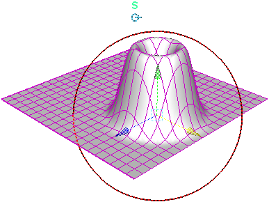

  3. マニピュレータを移動して変形を作成します。

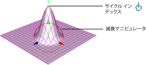

  4. サイクル インデックスをクリックして減衰マニピュレータを表示します。

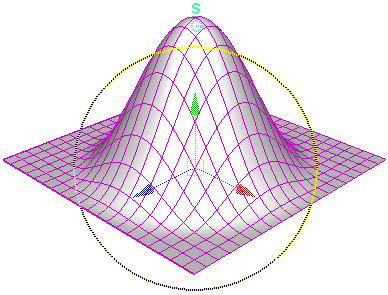

  5. 減衰マニピュレータをドラッグして減衰半径を調整します。

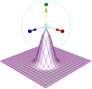

  6. softMod ノードの減衰カーブ(Falloff Curve)を調整して、変形の減衰をインタラクティブに調整します。
  7. 減衰マニピュレータを移動して変形を再配置します。
