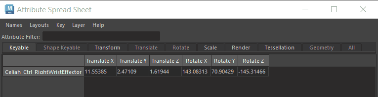

アトリビュート スプレッドシート(Attribute Spread Sheet)
アトリビュート スプレッドシート(Attribute Spread Sheet)には、複数のオブジェクトの複数のアトリビュートがスプレッドシート形式でリストされ、複数のアトリビュート値をテーブル形式で同時に表示および編集できるため、複数のオブジェクトのアトリビュートを同時に管理できます。これは、キーフレーム値の調整、マテリアルの割り当て、またはオブジェクト プロパティの修正に便利です。
列の一番上のアトリビュート名をショート ネームまたはロング ネームのどちらで表示するかを選択します。
現在選択されていないアトリビュート列を非表示にします。全体表示に戻すには、すべてのカラムを表示(Show All Columns)を選択します。
現在可視のアトリビュート列だけを含む新しいタブを作成します。新しいタブに含める列 を選択し、選択したカラムのみを表示(Show Selected Columns)を選択し、次にこのレ イアウトを記憶(Remember This Layout)を選択します。
このレイアウトを記憶(Remember This Layout)で作成したカスタム タブを削除します。タブをクリックして現在のレイアウトの削除(Delete Current Layout)を選択すると、タ ブが削除されます。
スプレッドシートで現在選択されているアトリビュート(セル)の現在のフレームにキーを設定します。
選択したオブジェクトのレンダー レイヤ オーバーライドを作成します。
選択したオブジェクトのレンダー レイヤ オーバーライドを除去します。
フィルタによってアトリビュートを除外するには、アトリビュート フィルタ(Attribute Filter)フィールドを使用します。フィルタはサブストリングをサポートしています。大文字と小文字は区別されません。たとえば、移動(Translate)アトリビュートを分離する場合、「trans」と入力すると、「trans」という文字列を含むアトリビュートのみ が表示されます。
異なるタブには異なるタイプのアトリビュートが表示されます。
ウィンドウの端に隠れている他のタブを表示するには、タブの右端にある矢印を使用します。
必要なアトリビュートのみを含む新しいカスタムタブを作成するには、レイアウト > 選択したカラムのみを表示(Layouts > Show Selected Columns Only)とレイアウト > このレイアウトを記憶(Layouts > Remember This Layout)を使用します。
