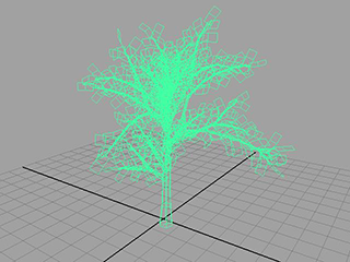

  3. 修正 > 変換 > ペイント エフェクトをポリゴンに(Modify > Convert > Paint Effects to Polygons)を選択します。(オプションの説明については、「ペイント エフェクトをポリゴンに変換(Paint Effects to Polygons)」を参照してください)。
  4. 選択ツール(Select Tool)に切り替え、葉を選択します。
  5. FX メニュー セット(F5)で、nCloth > nCloth の作成(nCloth > Create nCloth)を選択します。
    Maya により nucleus1 という名前のソルバが作成され、葉が追加されます。

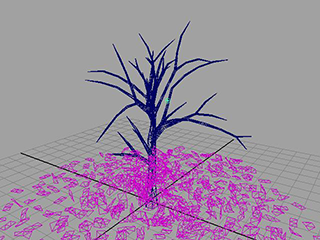

  10. 再生範囲の終了時間を 50 に設定します。
  11. シミュレーションを再生します。
    葉が木からまっすぐ地表に落下します。

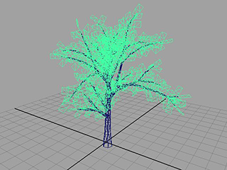

葉をカールさせるには
  1. 葉を選択します。
  2. アトリビュート エディタ(Attribute Editor)で、nClothShape1 タブを選択します。
  3. ダイナミック プロパティ(Dynamic Properties)セクションで、アトリビュートを次のように設定します。
    • 伸長の抵抗(Stretch Resistance): 10
    • 圧縮の抵抗(Compression Resistance): 10
    • ベンドの抵抗(Bend Resistance): 15

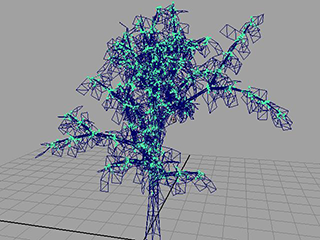

本物の木は、このシミュレーションとは異なり、一度にすべての葉が落ちることはほとんどありません。リアルな木をシミュレートするには、葉を落とすほどのフォースが木に作用するまで、葉を大枝にコンストレイントしておく必要があります。
葉を木にコンストレイントするには
  1. [Shift]キーを押しながら、葉と木を選択します。
  2. FX メニュー セット(F5)で、nConstraint > コンポーネント間(nConstraint > Component to Component)を選択します。
  3. アトリビュート エディタ(Attribute Editor)DynamicConstraintShape1 タブを選択し、ダイナミック コンストレイント アトリビュート(Dynamic Constraint Attributes)セクションでアトリビュートを次のように調整します。
    • 接続方法(Connection Method): 最大距離内(Within Max Distance)
    • 最大距離(Max Distance): 0.1
    • 粘着の強さ(Glue Strength): 0.04
      注:
      木をスケールした場合、希望する効果を得るには値を変更する必要があります。木を大きくスケールするほど、値を大きくする必要があります。
  4. シミュレーションを再生します。
    葉が木に付いたままになります。

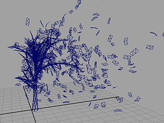

葉を木から吹き飛ばす
風を使用して葉を木から吹き飛ばすには
  1. 葉を選択します。
  2. アトリビュート エディタ(Attribute Editor)で、nucleus1 を選択します。
  3. 重力と風(Gravity and Wind)セクションで、風速(Wind Speed)を 40 に設定します。
  4. シミュレーションを再生します。
    葉が木から吹き飛ばされます。
