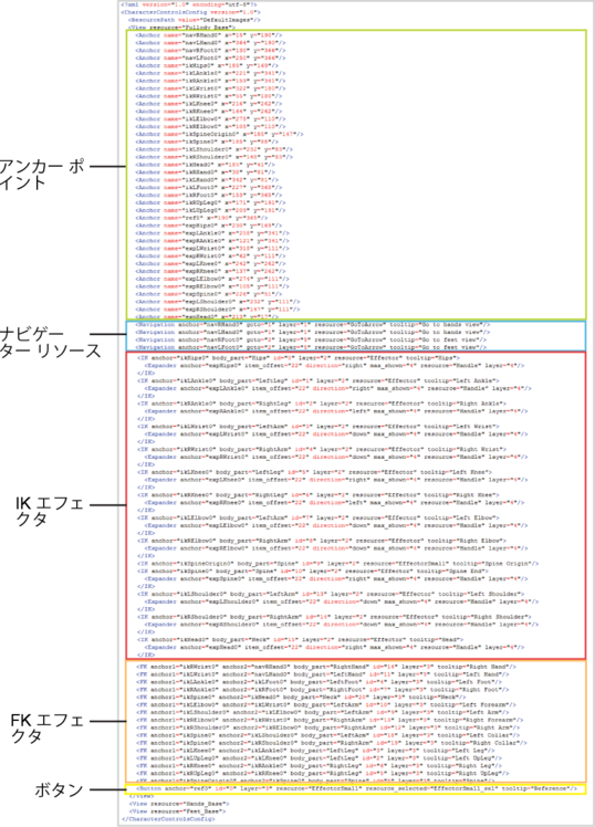

次の図は、CharacterControlsConfig.xml ファイルのフル ボディ ビューを示し、主要領域と要素をハイライト表示しています。

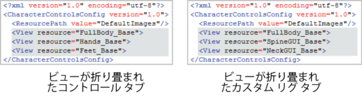

設定ファイルの各セクションでは、フル ボディ固有のリソースには <View resource="FullBody">、左手に固有のリソースには <View resource="LeftHand">、右足に固有のリソースには <View resource="RightFoot"> などのリソース要素を使用しています。
既定以外の場所に保存されているイメージを使用する場合は、対応するリソース要素が正しいフォルダを指すように修正する必要があります。詳細については、
| 要素 | 説明 |
| <ResourcePath> |
イメージ リソースを含むディレクトリを特定します。 |
| <View resource> |
ビューの要素をすべて囲み、バックグラウンド イメージを特定します。 |

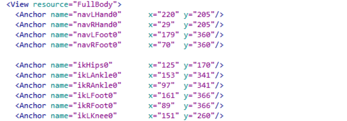

設定ファイルは、アンカー ポイント、2D x 座標および 2D y 座標の概念で構築され、これはレイアウトの他の要素の位置の定義に使用されます。アンカー ポイントは他の要素にリンクされます。したがって、レイアウトに関するこれらの要素の位置は、アンカー ポイントの座標によって決まります。
ナビゲーター リソースまたは IK エフェクタをアンカー ポイントにアタッチすることができます。
| アトリビュート | 説明 |
| <anchor> |
ナビゲータ リソースの位置を定義するアンカー ポイントを特定します。 |
| <x> |
アンカー ポイントの x 座標。 |
| <y> |
アンカー ポイントの y 座標。 |
