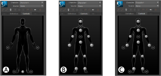

選択したキャラクタの各コンポーネントの表示を切り替えます。次の項目の表示/非表示を切り替えます。

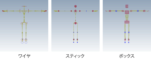

作業するコントロール リグのエフェクタのスタイルを選択します。

Maya とともにインストールされる 3 つのキャラクタ コントロール テンプレート
