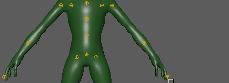

- ガイド設定(Guide Settings)
- Maya で、メッシュ上の適切な位置にスケルトン ジョイントを位置合わせするのに役立つガイドの生成を、この領域で設定できます。
注: ガイドには、これからなる HumanIK ジョイントから名前が付けられます。HumanIK ジョイント名の説明については、「
HumanIK キャラクタの構造」を参照してください。
- シンメトリ(Symmetry)
- シンメトリ(Symmetry)メニューでは、バウンディング ボックスまたはヒップの配置に基づいてシンメトリを選択できます。基本的にシンメトリになっているキャラクタもあれば、キャラクタのシンメトリ プレーンの位置からバウンディング ボックス(およびその中心)がずれるフィーチャまたはプロパティを含んでいるキャラクタもあります。
キャラクタがこの説明に当てはまる場合は、ヒップ(Hips)オプションを使って、現在のヒップの位置に基づいてシンメトリを作成することができます。
- バウンディング ボックス(Bounding Box)を選択して、センター ジョイント(ヒップ、脊椎、首)にマップされ、左右対称ジョイント(肩、腕、脚)の中心に配置されるかマップされるガイドの基準として、バウンディング ボックスの中心を設定します。中央またはミラー平面は、メッシュのバウンディング ボックスの中心を通る YZ プレーンです。キャラクタのプロポーションを不均等にする意図がない限り、このオプションをオンのままにしておくことをお勧めします。
- ガイドの組み込み時にガイドの対称を強制しない場合は、非対称(No Symmetry)を選択します。また、キャラクタのヒップを使用したミラーリング ツールを手動で使用することもできます(「ガイドのユーザ調整」を参照してください)。
- センター(Center)
- 作成されるガイドの数、および、結果生成されるスケルトンとリグに含まれるジョイントの数を設定できます。既定の HumanIK スケルトンでは、脊椎に 3 つのノード、首と肩/鎖骨にそれぞれ 1 つのノードがあります。
- ヒップの移動(Hips Translation)
- スケルトンにヒップのトランスレーション(Hips Translation)ジョイントを生成できます。
Hips ジョイントに加えて HipsTranslation ジョイントを指定することにより、2 つの異なるジョイントでキャラクタの骨盤の移動と回転の制御を分割することができます。既定では、HipsTranslation ジョイントはキャラクタのヒップの移動を制御し、Hips ジョイントはヒップの回転を制御します。
- 作成/更新(Create/Update)
- キャラクタ メッシュにガイドを追加するには、作成/更新(Create/Update)をクリックします。
- ガイドを削除(Delete Guides)
- キャラクタ メッシュからガイドをクリアします。
