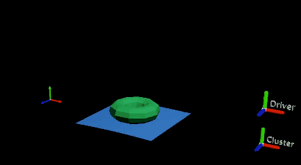

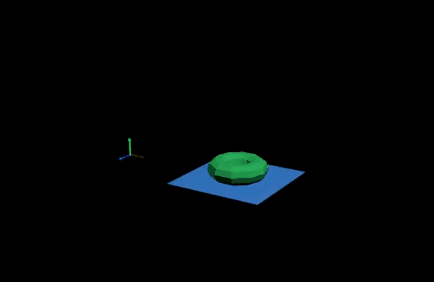

上の例では、青いプレーンがドライバで、緑色のトーラスに影響を与えています。青いプレーンの頂点は、モーフ デフォーマとクラスタ デフォーマによって変形されます。
モーフ デフォーマは、プレーンにベンドを作成しますが、スケールや回転は行いません。クラスタ デフォーマは、頂点を移動してジオメトリを視覚的に「スケーリング」しますが、ドライバはこれが実際にスケーリングを表すものとは認識していないことに注意してください。ドライバのトランスフォームにより、スケーリングと移動のもう 1 つのレベルが追加されます。

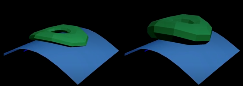

移動した頂点のみを使用すると、トーラスはフラット化されます
ドライバが移動した頂点のみを使用する場合、トーラスはプレーンに沿ってストレッチしますが、元の高さは維持されるため、フラット化されます。これは、近接ラップ(Proximity Wrap)では実際のトランスフォーム情報が使用されず、移動されたドライバの頂点のみが使用されるためです。

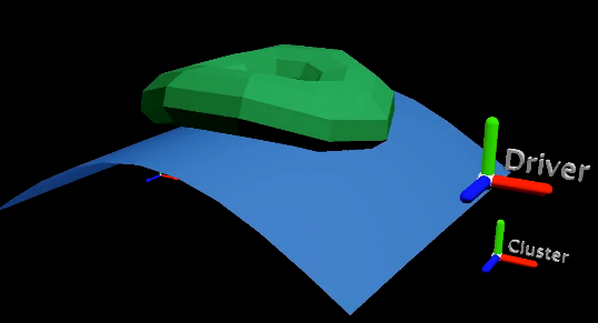

ドライバがトランスフォームを考慮するようにする場合は、アトリビュート エディタ(Attribute Editor)の近接ラップ(Proximity Wrap)設定のドライバ(Driver)領域で、トランスフォームをデフォメーションとして使用(Use Transform As Deformation)オプションを無効にします。(近接ラップ(Proximity Wrap)オプションの「ドライバ アトリビュート(Driver Attributes)」を参照してください)。
トランスフォームをデフォメーションとして使用(Use Transform As Deformation)をオフにすると、トーラスはドライバによってスケーリングされますが、クラスタ デフォーマではスケーリングされません
2 つ目の方法では、単純な均一スケール値を指定します。ドライバの暗黙的なスケーリング値が 2.5 の場合は、スケール補正(Scale Compensation)アトリビュートを使用して proximityWrap デフォーマにこの値を設定できます。この設定は、proximityWrap デフォーマにグローバルに設定してすべてのドライバに適用することも、ドライバごとに個別に設定することもできます。
左: 移動した頂点のみ使用、右: すべてのトランスフォームを使用。
