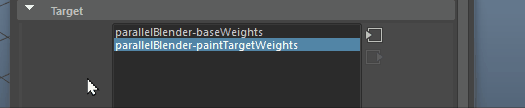

選択したベース シェイプのターゲット シェイプをリスト表示します。ブレンド シェイプ ウェイトをペイントしている場合、このリストから一度に 1 つのターゲット シェイプしか選択できません。シーンからターゲット シェイプのどれかを削除すると、それはリストに残り、このセクション内の選択をすることができます。
ボタンをクリックして、入力または出力の平行ブレンダ ノードを選択します。
入力/出力の平行ブレンダ ノードを選択
