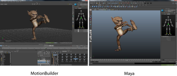

- ファイル > MotionBuilder に送信(File > Send to MotionBuilder)
注: ファイル >
送信...(File > Send to...)オプションは、等しいバージョンの宛先アプリケーションがインストールされている場合にのみ、
Maya の
ファイル(File)メニューに表示されます。たとえば、同一コンピュータに MotionBuilder 2022 もインストールされている場合、
Maya 2022 には MotionBuilder への送信オプションのみが表示されます。
送信(Send to)コマンドを使用して、Maya と MotionBuilder の間で HumanIK キャラクタ データを転送します。キャラクタを MotionBuilder に読み込むために Maya から FBX に書き出す必要はありません。
注: 送信(Send to)コマンドを使用すると、HumanIK キャラクタだけでなく、標準のオブジェクトやアニメーションも MotionBuilder に送信できます。
