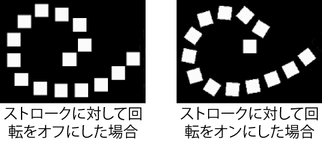

均一に円を描いていないブラシ シェイプのアラインメントを決定します。ブラシを動かす方向に対してスタンプ シェイプの位置合わせをするには、このオプションをオンにします。アップ ベクトルに対してスタンプ シェイプを位置合わせするには、このオプションをオフにします。視点を変更しても、ブラシ スタンプの方向は変わりません。

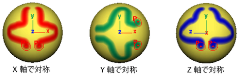

シンメトリ(対称)を行うには、このチェック ボックスをオンにします。
(このオプションを使用するには、シンメトリ(Reflection)オプションをオンにする必要があります。)
既定では、選択領域のバウンディング ボックスの中心がシンメトリ軸(対称軸)になります。シンメトリ軸を原点にするには、このチェック ボックスをオンにします。この機能は、たとえば、尾が片側にカールした生物の場合など モデルが完全に対称ではない場合に便利です。
シンメトリの基準となる軸をチェックします。シンメトリの原点は、選択領域のバウンディング ボックスの中心となります。

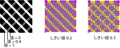

選択範囲ペイント ツール(Paint Selection Tool)のみで使用可能です。ツールのセレクション タイプの影響を受ける最小値が設定されます。たとえば、ペイント操作(Paint Operation)タイプを選択(Select)に設定し、しきい値(Threshold)を 0.5 に設定している場合は、0.5 以上の読み込み値がマップされている頂点のみが選択されます。
