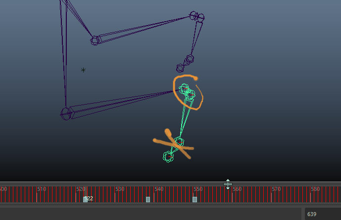

Blue Pencil
Blue Pencil をクリックすると、Blue Pencil フレームの操作のリストが表示されます。「Blue Pencil フレームを使用する」を参照してください。
  • フレームを挿入(Insert Frame(s))は、現在の時間に空白のフレームを追加します。
  • 前のフレームを複製(Duplicate Previous Frame)は現在の時間に前のフレームと同じバージョンを作成します。フレームをコピー(Copy Frame(s))の代わりにこのオプションを使用する場合の詳細については、「Blue Pencil フレームを使用する」トピックの「前のフレームのコピーと複製の違い」を参照してください。
  • フレームを削除(Delete Frame(s))は、現在の時間のフレームを削除します。
  • フレームをカット(Cut Frame(s))は、現在の時間のフレームを削除して、クリップボードにコピーします。
  • フレームを貼り付け(Paste Frame(s))は、クリップボードの内容を現在の時間にペーストします。
  • フレームをコピー(Copy Frame(s))は、現在のフレームをクリップボードにコピーします。ただし、フレームは削除されません。前のフレームを複製(Duplicate Previous Frame)の代わりにこのオプションを使用する場合は、「Blue Pencil フレームを使用する」トピックの「フレームのコピーと前のフレームの複製の違い」セクションを参照してください。
  • フレームをクリア(Clear Frame(s))は、現在のフレームから図面を空にします。
  • フレームを表示(Display Frames)では、タイム スライダ(Time Slider)でのフレームの表示方法を選択できます。

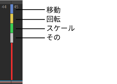

色分けされたキー
色は、キーが設定されているカーブを示します
このオプションをオンにすると、キー マークに色付きの「ビーズ」が表示され、どのアニメーション カーブがキーの影響を受けるかを示します。
それぞれの色の意味を示すタイム スライダの色分けされたキー マーク
カラー設定(Color Settings)で、移動、回転、スケール、およびその他のキー設定されたアトリビュートにカスタム カラーを設定します。
