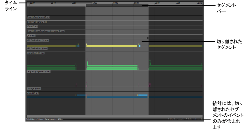

プロファイラ(Profiler)グラフでは、記録の開始と終了は、赤色の垂直線で示されます。さらに、グラフは暗いグレーの垂直線でセグメントに分割されます。これらのセパレータによって、セグメントの比較、セグメントが反復しているか類似しているかの評価、プロファイル内のセグメント数の照会ができます。
一般的なプロファイラ(Profiler)イベントの例については、「プロファイラ(Profiler)の解釈の例」を参照してください。各プロファイラ(Profiler)のカラーの意味については、「プロファイラ(Profiler)のカラー」を参照してください。
セグメント バー上の分離するセグメントをクリックします。分離されたセグメントがハイライト表示されますが、残りのグラフは暗く表示されたままです。セグメントを分離すると、そのセグメントのイベントのみが、プロファイラの下にある統計情報(イベントの総数など)で考慮されます。
profilerTool -q -segmentCount;
コマンドを使用して、特定のセグメントを分離したり、既定のビューに戻ることもできます。詳細については、profilerTool コマンドの説明を参照してください。
