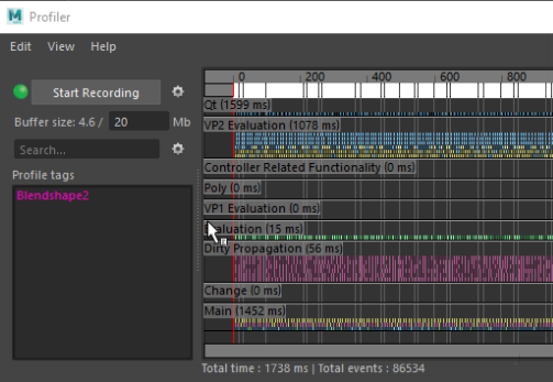

<elementname> は、シーンにおけるこの要素の名前です。 たとえば、secondBlendShape という名前のオブジェクトには、次のスクリプトを使用します。
select -r secondBlendShape;addProfilerTag("Blendshape2", 255, 0, 200);
