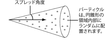

放出される軌跡の拡散角度を設定します。この角度は、パーティクルがランダムに放出される円錐形の領域を定義します。0 から 1 の範囲内にあるどんな値でも入力できます。値 0.5 は 90 度を、1 は 180 度を表します。一方向(Directional)エミッタおよびカーブ(Curve)エミッタでのみ使用可能です。

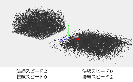

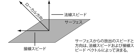

サーフェスからの放出とカーブからの放出の場合に、放出スピードの接線コンポーネントのベクトルの大きさを設定します(次の図を参照)。既定値は 0 です。0 以上の値を入力します。サーフェス エミッタとカーブ エミッタの場合にのみ有効です。
サーフェスからの放出とカーブからの放出の場合に、放出スピードの法線コンポーネントのベクトルの大きさを設定します(次の図を参照)。既定値は 1 です。0 以上の値を入力します。サーフェス エミッタとカーブ エミッタの場合にのみ有効です。

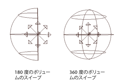

立方体を除くすべてのボリュームについて、回転の範囲を定義します。これは 0 から 360 度までの値にすることができます。

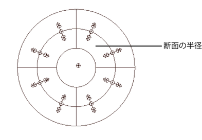

(トーラスの場合のみ)トーラスの中心環の半径を基準として、トーラスの立体部分の厚みを定義します。中心環の半径は、エミッタのスケールによって決まります。エミッタをスケールした場合、断面の半径(Section Radius)は、中心環に対し同様の比率を保持します。
