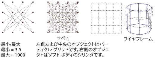

作成方法(Creation Method)
次のいずれかを設定します。
最小/最大(MinMax)
最小および最大距離(Min and Max Distance)オプションの範囲内にのみスプリングを作成します。 最小/最大(MinMax)オプションを使用して、たとえば、流体のたまりなど、指定した距離があるパーティクル同士だけがくっつきあうようにすることができます。
すべて(All)
選択したすべてのポイントのペアの間にスプリングを作成します。オブジェクトのシェイプ全体に均一なスプリング構造を持たせたい場合(ゴム ボールやブロックなど)はこのオプションを選択します。
ワイヤフレーム(Wireframe)
ソフト ボディの外側のエッジ上のすべてのパーティクルの間にスプリングを作成します。このオプションは、ロープのようにカーブから構成されたソフト ボディに便利です。また、不規則なサーフェスを持つソフト ボディや、外側のエッジ上にジェルや液体のような粘着性を持たせたいオブジェクトに対しても便利です。詳細については、「エッジ パーティクル間のスプリング数」を参照してください。

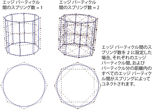

エッジ パーティクル間のスプリング数(Wire Walk Length)
このオプションは、ワイヤフレーム(Wireframe)オプションとともに機能します。このオプションは、エッジ パーティクル間に作成するスプリングの数を設定します。たとえば、それぞれのエッジ パーティクルでこの値を 2 に設定すると、2 パーティクル分の距離内のすべてのエッジ パーティクルにスプリングが追加されます。エッジ パーティクル間のスプリング数が大きいほど、ソフト ボディの構造が強くなります。
