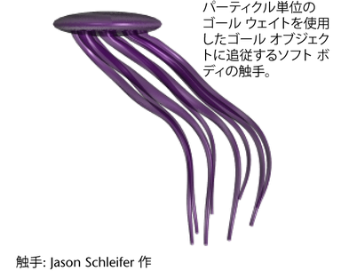

ゴールとは、パーティクルが進む目標とするオブジェクトです。ゴールを使用すると、それに追従するパーティクルによって、他のアニメーション技法では生成することが困難な流れるようなモーションを与えることができます。追従するパーティクルは、目に見えないスプリングでゴールに結び付けられているかのように動きます。ゴールの状況下では、ソフト ボディはパーティクルとみなされます。

複数のゴール オブジェクトを追従パーティクル オブジェクトに作用させることができます。追従パーティクル オブジェクトは、それぞれのゴール オブジェクトにゴール ウェイトを指定します。ゴール ウェイトは、ゴールの影響の強さを相対的に設定します。ゴール ウェイトが同じであれば、各ゴール オブジェクトは同じ強さで追従オブジェクトを引き付けます。追従オブジェクトは、2 つのゴール オブジェクトの間に移動して、最終的に安定するまでは一般に両方向へ行きつ戻りつします。
ゴール ウェイトが異なる場合、各ゴール オブジェクトはそれぞれ異なる強さで追従オブジェクトを引き付けます。追従オブジェクトは、高いゴール ウェイトを持つゴールの近くの位置で静止します。
