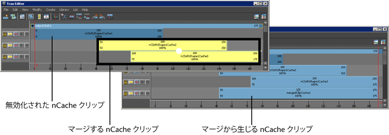

複数の nClache クリップを単一の新しい キャッシュ クリップにマージすることができます。マージするキャッシュ クリップは、同じトラックに順番で並んでいるクリップでも、異なるトラックのクリップでもかまいません。無効な nCache クリップは、マージできません。
注: nHair キャッシュでは、nCache クリップのマージは完全にはサポートされていません。
nCache クリップをマージできるのは、マージするタイム レンジ内にある各キャッシュ クリップが選択されているか、無効になっている場合だけです。たとえば、キャッシュ クリップ 1 (フレーム 1 ~ 100)、キャッシュ クリップ 2 (フレーム 50 ~ 150)、キャッシュ クリップ 3 (フレーム 100 ~ 200)があり、キャッシュ クリップ 2 と 3 をマージする場合、キャッシュ クリップ 1 は無効化されているか、あるいはこれもマージするために選択する必要があります。

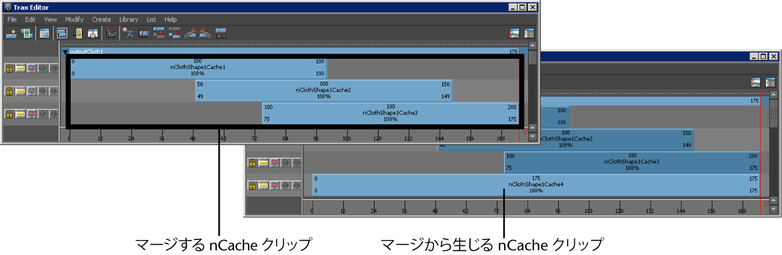

オブジェクトのすべてのキャッシュ クリップをマージする
マージ操作では、個々の nCache クリップではなくオブジェクトを選択することで、そのオブジェクトのすべてのキャッシュ クリップを一度にマージできます。オブジェクトのすべての有効なキャッシュ クリップは、マージすると単一のキャッシュ クリップにベイク処理されます。
ただしキャッシュ クリップがオーバーラップしている場合や、クリップ間にギャップがある場合は、下記の「オーバーラップしていない複数の nCache クリップをマージする」、または「オーバーラップしている複数の nCache クリップをマージする」を参照してください。
オブジェクトのすべてのキャッシュ クリップをマージするには
  1. シーン ビューで、マージするキャッシュ クリップがあるオブジェクトを選択します。
  2. Trax エディタ(Trax Editor)で、リスト > 選択したキャラクタのロード(List > Load Selected Characters)を選択します。
    現在のオブジェクトのすべてのキャッシュがクリップとしてトラック ビューに表示されます。
  3. オブジェクトのすべてのキャッシュ クリップが有効であることを確認します。
  4. FX メニュー セットで、nCache > キャッシュのマージ(Merge Caches)を選択します。
    すべてのオブジェクトの有効なキャッシュが、nCache のマージ オプション(Merge nCache Options)ウィンドウの現在選択されている設定に従ってマージされ、新しい nCache クリップ、キャッシュ ファイル、およびディスクリプション ファイルが作成されます。
    マージした nCache クリップは無効になり、対応するディスク上のキャッシュ ファイルがオーバーライドまたは削除されることはありません。

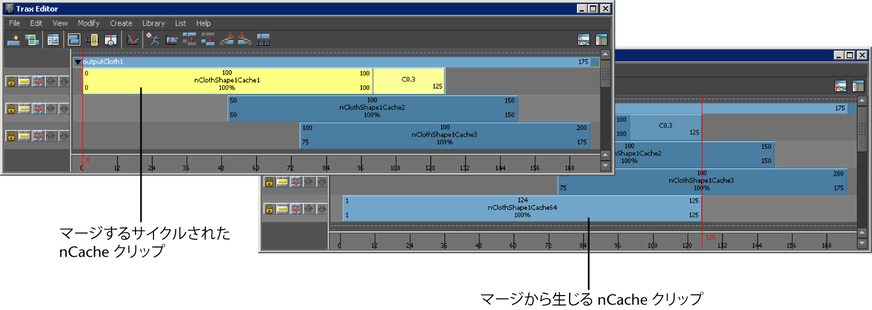

単一の nCache クリップをマージするには
    スケール、サイクル、または保持した個々の nCache クリップをマージすることができます。
  3. マージする nCache クリップを有効にし、その他のすべてのキャッシュ クリップを無効にします。
    選択した単一のキャッシュ クリップが、nCache のマージ オプション(Merge nCaches Options)ウィンドウの設定に従ってマージされ、新しい ncache クリップ、キャッシュ ファイル、およびディスクリプション ファイルが作成されます。
    マージした nCache クリップは無効になり、関連するディスク上のキャッシュ ファイルがオーバーライドまたは削除されることはありません。

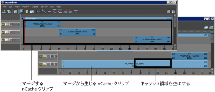

オーバーラップしていない nCache クリップをマージすることができます。
ただし、マージするオーバーラップしていない nCache クリップ間にギャップがある場合、それらのギャップはリニア的に補間され、マージされたキャッシュ クリップにギャップのキャッシュ データは保存されません。
たとえばマージするキャッシュ クリップが、キャッシュ クリップ 1 (フレーム 1 ~ 50)、キャッシュ クリップ 2 (フレーム 50 ~ 100)、キャッシュ クリップ 3 (フレーム 150 ~ 200)の 3 つだとします。これらのキャッシュ クリップをマージすると、結果として生じるマージされたキャッシュ クリップの長さはフレーム 1 ~ 200 になりますが、フレーム 101 ~ 149 にキャッシュ データは含まれません。
オーバーラップしていない複数の nCache クリップをマージするには
  3. マージする、オーバーラップしていない nCache クリップを有効にし、その他のすべてのキャッシュ クリップを無効にします。
  4. マージする、オーバーラップしていないキャッシュ クリップを選択します。
  5. Trax メニュー バーで、編集 > キャッシュ クリップのマージ(Edit > Merge Cache Clips)を選択します。
    選択したすべてのオーバーラップしていない nCache は、キャッシュ クリップのマージ オプション(Merge Cache Clip Options)ウィンドウの設定に従ってマージされ、新しい nCache クリップ、キャッシュ ファイル、そしてディスクリプション ファイルが作成されます。「Trax エディタ(Trax Editor)の編集(Edit)メニュー」を参照してください。

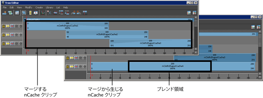

オーバーラップしている複数の nCache クリップもマージすることができます。キャッシュ クリップのオーバーラップしている領域は、それらの現在の入力ウェイト(Input Weights)設定と、それらの任意のウェイト マップに従ってブレンドされます。
nCaches のブレンド」および「cacheBlend ノード」を参照してください。
オーバーラップしている複数の nCache クリップをマージするには
  3. マージする、オーバーラップしている nCache クリップを有効にし、その他のすべてのキャッシュ クリップを無効にします。
  4. マージする、オーバーラップしているキャッシュ クリップを選択します。
    選択したすべてのオーバーラップしているキャッシュ クリップは、キャッシュ クリップのマージ オプション(Merge Cache Clip Options)ウィンドウの設定に従ってマージされ、新しい nCache クリップ、キャッシュ ファイル、ディスクリプション ファイルが作成されます。
    マージした nCache は無効になり、関連するディスク上のキャッシュ ファイルがオーバーライドまたは削除されることはありません。
