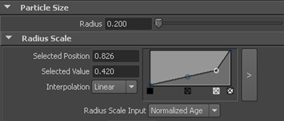

たとえば、半径スケール(Radius Scale)ランプで、半径スケールの入力(Radius Scale Input)に正規化した存在時間(Normalized Age)などを選択すると、パーティクル単位のダイナミック アトリビュートが更新され、入力接続と出力接続が作成されます。nParticle の半径(Radius)はランプの出力によって定義され、正規化した存在時間に従ってパーティクル単位でパーティクルに適用されます。

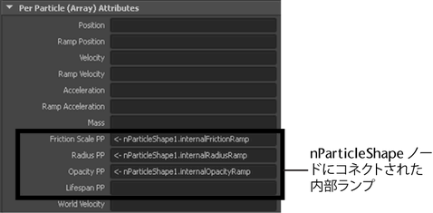

半径スケールの入力(Radius Scale Input)からオフ(Off)を選択すると、入力と出力間の接続が解除され、出力アトリビュートがダイナミック アトリビュートであれば削除されます。ダイナミック アトリビュートは、元々 ダイナミック アトリビュートの追加(Add Dynamic Attributes)などの別の方法で作成されていた場合でも、削除されていることが分かります。選択した nParticleShape ノードが現在使用しているパーティクル単位の内部ランプを確認するには、パーティクル単位(配列)アトリビュート(Per Particle (Array) Attributes)を確認します。
これらのパーティクル単位のアトリビュートをエクスプレッションを使用してコントロールする場合は、まず、それぞれのランプの入力スケール アトリビュートをオフ(Off)に設定して削除する必要があります。
