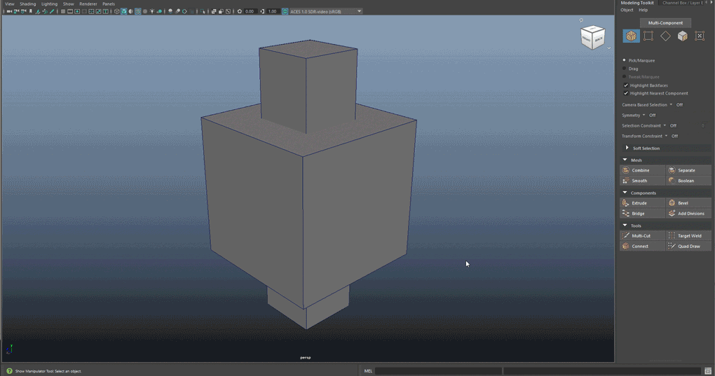

Maya のスマート押し出し
当初は 3ds Max 2021 に導入されたスマート押し出し(Smart Extrude)が、Maya で使用できるようになりました。
スマート押し出し(Smart Extrude)は Maya の新しい強力な押し出し機能です。ビューポートでインタラクティブにフェースを押し出すことができるため、従来の押し出し(Extrude)操作中に発生する、二重フェースと連結解除の結果を手動で修復する必要がなくなります。スマート押し出し(Smart Extrude)を使用すると、完全または部分的にカットスルーしているフェースや、操作結果によってオーバーラップしているフェースがインタラクティブに再構築およびステッチされ、新しいマニホールドのジオメトリが作成され、非表示フェースやジオメトリ データを手動で修復する必要がなくなります。したがって、オブジェクト上のポリゴン メッシュ トポロジを自由に調べたり修正したりできます。
スマート押し出し(Smart Extrude)をアクティブにするには、まずビューポートでフェースのコンポーネントを選択します。次に、メッシュの編集 > スマート押し出し(Edit Mesh > Smart Extrude)を選択し、マニピュレータを使用してビューポート(Viewport)でフェースをドラッグします。オーバーラップしたフェースは、自動的にステッチされ、メッシュに再構築されてトポロジの結果がクリーンになります。
スマート押し出しの使用に関するヒント:
  1. スマート押し出し(Smart Extrude)には、フェース中心のモデリング操作のための[Shift]+右マウス ボタン マーキング メニューだけでなく、ポリゴン モデリング(Poly Modeling)のシェルフの新しいボタンとアイコンを使用してアクセスすることもできます。
  2. 既定では、スマート押し出し(Smart Extrude)は選択したコンポーネント選択に位置合わせされます。別の方向に位置合わせするには、方向マーキング メニューを使用します。このメニューには、標準の[Shift]+[Ctrl]+右マウス ボタンのホットキーを使用してアクセスできます。
  3. スマート押し出し(Smart Extrude)を実行してから[G]ホットキーを押すと、アクションが繰り返されます。この方法を使用して、複数のスマート押し出し(Smart Extrude)アクションを順番に実行します。
  4. スマート押し出しマニピュレータには基本的なマーキング メニューがあり、次のオプションに基づいてピボット方向(Pivot Orientation)が自動的に設定されます。
    • オブジェクトに設定(Set to Object)
    • ワールドに設定(Set to World)
    • コンポーネントに設定(Set to Component)
  5. 外方向への押し出しは、グローや他の既存のジオメトリへの結合に使用でき、内方向への押し出しは、オブジェクトへの削り込みに使用されます。
  6. 内方向に移動するスマート押し出し(Smart Extrude)は、複数のエッジ セグメントにわたって適用することも、部分的または完全にメッシュ(コーナーを含む)に挿入して通過させることもできます。このような場合、ジオメトリは削除され、交差する場所から削除されます。
  7. 頂点またはエッジ コンポーネントからスマート押し出し(Smart Extrude)を実行しようとすると、選択がフェース コンポーネントに変わり、その後スマート押し出し(Smart Extrude)が適用されます。
  8. 外方向に移動するスマート押し出し(Smart Extrude)選択は、交差する同じメッシュ オブジェクト上の他のポリゴン データと結合し、ステッチされます。
  9. 連結を解除する場合は、メッシュの編集 > 押し出し(Edit Mesh > Extrude)を選択し、一般的な押し出しを使用します。モデリングの必要性に応じて、スマート押し出し(Smart Extrude)アクションと押し出し(Extrude)アクションを切り替えます。
  10. スマート押し出し操作の結果として、自己交差したり、メッシュ オブジェクトの複数の連続したシェルを横切ったりすることがあります。結果として得られるジオメトリは、引き続きクリーンなトポロジになります。
注: この新しいスマート押し出し(Smart Extrude)機能を、従来のスマート押し出し(Smart Extrude)機能(現在のシフト押し出し(Shift Extrude)と混同しないでください。
フェースを内側に押し出すと、スマート押し出し(Smart Extrude)によってメッシュの任意の部分のフェースがカットまたは削除され、完全に押し出されます。その結果の穴は、周囲の面に対して再ステッチされます。これは、ブール演算の論理差(A-B)と似ています。メッシュ上の別のフェースに対し、フェースを外側に押し出すと、交差部分がステッチされて、理想的な結果が得られます。これはブール演算の加算(和)と似ています。
