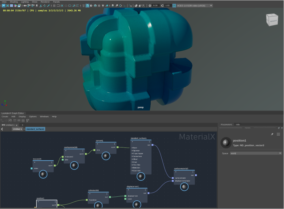

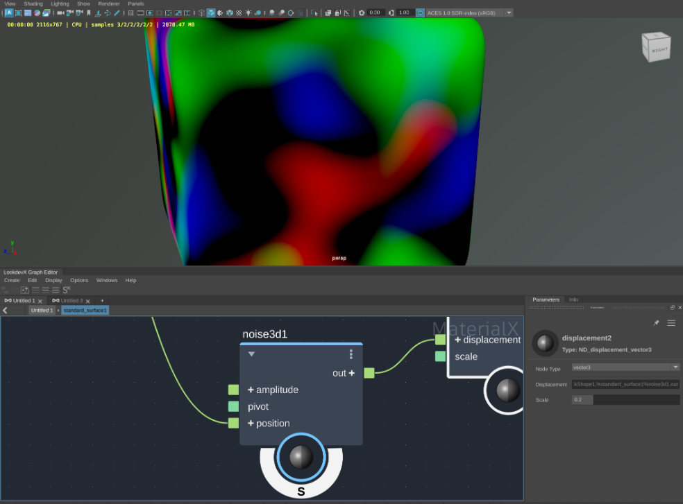

LookDevX での MaterialX シェーダ ネットワークのサポート
MtoA 5.4.0 には、新しい LookDevX MaterialX ノード グラフ エディタのサポートが追加されました。これにより、LookdevX シェーダ ネットワークを Maya ジオメトリに割り当て、MaterialX シェーダ ノードを Arnold シェーダと混合することができます。

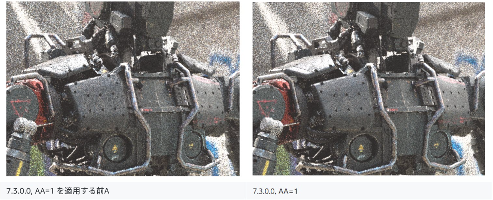

プログレッシブ ディザ サンプリング
Arnold は、プログレッシブ レンダリングとアダプティブ レンダリングでディザ サンプルをサポートするようになりました。ディザリングを行うと、AA サンプル数が少ない場合に、より細かいノイズ分布が得られます。

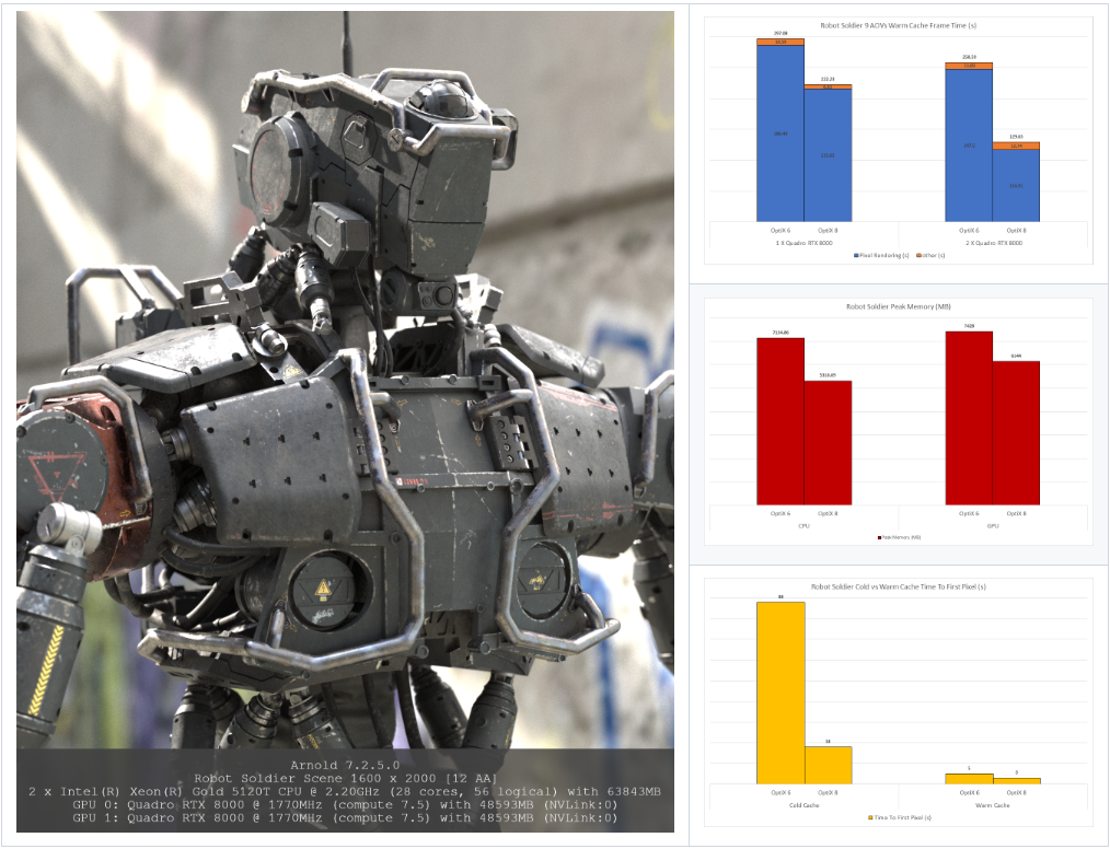

GPU レンダラのオーバーホール
GPU レンダラの大部分は、NVIDIA OptiX 8 を使用して書き換えられました。これにより、起動時間の大幅な短縮や複数の GPU でのスケーリングの向上など、多くの改善が可能になりました。
- GPU の起動時間の短縮: コールド キャッシュの事前生成時間が以前よりも最大 14 倍速くなります。つまり、Arnold のアップグレード後の最初の数個のレンダリングの最初のピクセルまでの時間が、大幅に短縮されます。このオーバーヘッドは十分に小さくなったため、キャッシュの事前生成手順は実行しません。
- マルチ GPU のスケーリングの改善: 多数の AOV を含むシーンで、複数の GPU を使用したレンダリング時間のスケーリングが改善されました。2 つ目の GPU を追加する場合、AOV が 9 個あるロボットの兵隊のシーンは、旧バージョンの Arnold では 1.1 倍の高速化でしたが、Arnold 7.2.5 では 1.7 倍の高速化に向上しました。

- パフォーマンスの向上: 次の本番シーンでは、スタートアップ時間の短縮による複数の GPU のスケーリングの向上、メモリ使用量の削減、レンダリングの高速化が示されています。高速化とメモリの向上はシーンに依存し、多数のテクスチャを含むシーンでより顕著になります。

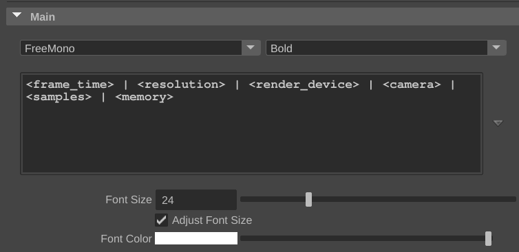

オーバーレイ イメージャ
レンダリング イメージ上にテキストをプリントして、レンダリングを装飾したりタグ付けしたりできる新しいイメージ。
オーバーレイ イメージのエディタが改善されました
オーバーレイ イメージのエディタがより直感的になり、選択したフォントとスタイルでプレビューされるようになりました。
