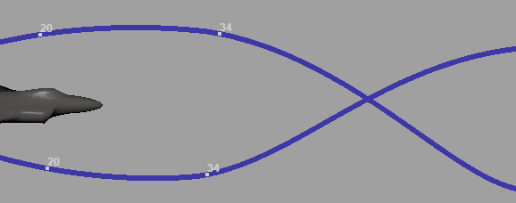

カスタム(Custom)設定を使用して、オブジェクトに複数のモーション軌跡(Motion Trail)を設定できるようになりました。
同じオブジェクト上に 2 つのモーション軌跡(Motion Trails)が存在しますが、カスタム(Custom)ローカル位置(Local Position)設定を使用して直接配置されます
