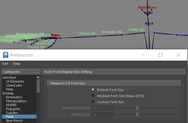

ジョイント ラベルの文字を大きく
フォント(Font)プリファレンスで、ジョイント ラベルの文字のサイズを変更して見やすく表示できるようになりました。(プリファレンス > フォント > ビューポート 2.0 のフォント サイズ > カスタム フォント サイズ > UI フォント サイズ(Preferences > Font > Viewport 2.0 Font Size > Custom Font Size > UI Font Size))。
ジョイント ラベルの可視性を切り替える」を参照してください。

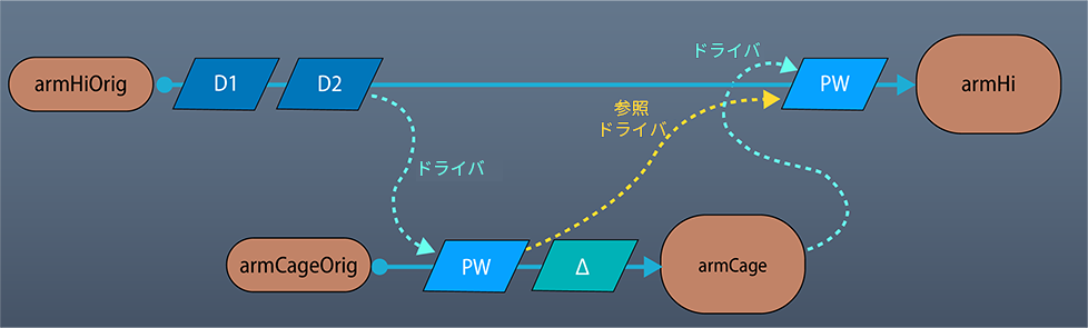

新しい proximityWrap 機能
近接ラップを ProxNet デフォーマとして使用する方法を説明するフローチャート
proximityWrap デフォーマを proxNet デフォーマとして使用できるようになりました。これにより、変形するドライバ ジオメトリを使用して、元の変形されていないシェイプではなく、ドライバの別の変形バージョンに対して相対的な影響を適用できます。
たとえば、ケージ ジオメトリが proximityWrap デフォーマを使用してハイレゾ ジオメトリによって変形されているとします。次に、ケージ ジオメトリ自体を再び使用し、proximityWrap デフォーマを使用してハイレゾ ジオメトリを変形させますが、二重の変形を回避するため、変形したケージをリファレンスとして使用します。
例については、「近接ラップを ProxNet デフォーマとして使用する」を参照してください。
