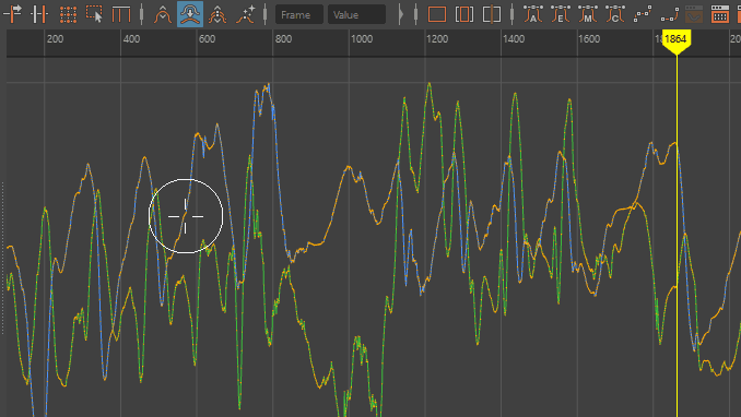

グラフ エディタ(Graph Editor)のカーブ スカルプト ツールの 2 つのキーボード ショートカットが変更されました。
中マウス ボタンでドラッグすることにより、カーブ スカルプト ツールの半径と強さを変更できるようになりました。
グラフ エディタ(Graph Editor) のカーブ スカルプト ツールのホットキーである[Shift]+[M]および[Shift]+[B]はカーブ スカルプト ツールから削除されました。[Shift]+[M]はグローバルな表示/非表示パネルのホットキーと競合し、[Shift]+[B]は不便であったためです。[Shift]+[M]と[Shift]+[B]は両方とも、他のカーブ スカルプト ツールの実行中に、スムーズ ツールの強度や半径の変更に使用されました。
ブラシの半径(radius)を変更するには、中マウス ボタンで水平方向にドラッグします。ブラシの強度(strength)を変更するには、中マウス ボタンで垂直方向にドラッグします。[Ctrl]キーを押しながら中マウス ボタンでドラッグして、ブラシの半径と強度をゼロから開始します。これらの修正されたショートカットは、すべてのカーブ スカルプト ツールに適用されます。
[Shift]を使用してスムーズ ツール(Smooth Tool)と他のカーブ スカルプト ツールを切り替える場合は、[Shift]キーを押しながら中マウス ボタンでドラッグして、半径と強さを調整できます。
