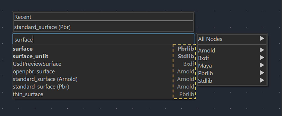

グラフ エディタ(Graph Editor)の[タブ]メニューで、各ノードに読み込み元のライブラリの名前が表示されるようになりました。特定のライブラリに基づいてノードを簡単に識別して選択できます。
