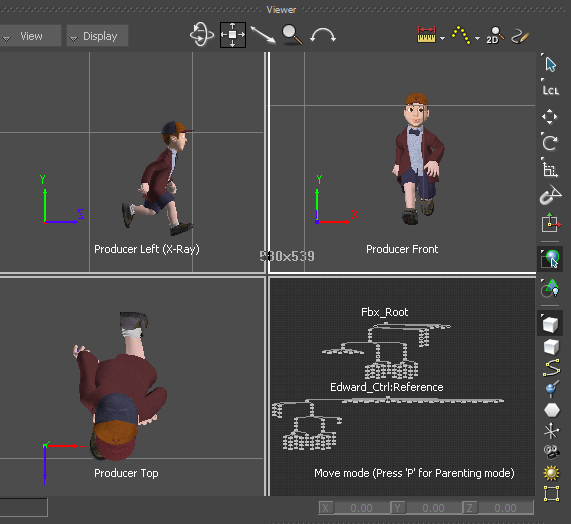

Viewer Layout
Viewer Layout メニュー オプション では、1 つのペイン、2 つのペイン、3 つのペイン、または 4 つのペインを表示することができます。
2 ペイン レイアウト オプションは 2 つの Viewer ペインを表示し、3 ペイン レイアウト オプションは 3 つの Viewer ペインを表示し、4 ペイン レイアウト オプションは 4 つの Viewer ペインを表示します。
4 ペインの Viewer レイアウト
それぞれのペインでは別々のカメラ ビューが使用できるので、1 つのシーンを同時に複数のパースビューで見ることができます。また、Viewer ウィンドウの任意のペインに Schematic ビューを表示させることもできます。
Viewer ウィンドウを 2 つ以上に分割した場合、ペインの上にマウスを移動するとそのペインがアクティブになります。カメラ ビューの変更などの操作を実行する前に、Viewer ウィンドウのペインをアクティブにする必要があります。
アクティブになっている Viewer ウィンドウのペインは外枠が白くなります。
