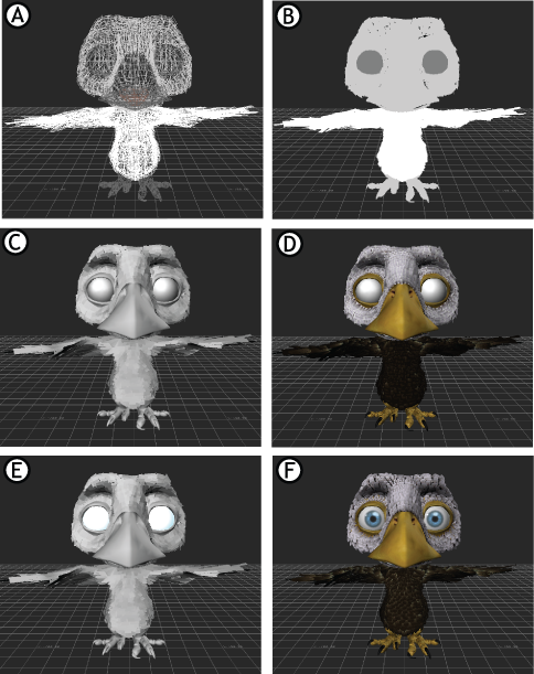

Models Display
Models Display メニュー オプションには、シーン全体に適用するグローバル シェーディング オプションがあります。
Models Display オプション A.Wireframe B.Flat C.Lighted D.Shaded E.Textured F.Shaded & Textured
注:
このウィンドウは、インタフェースからドッキング解除できます。「インタフェースを再配置する」を参照してください。
Models Display メニュー オプションは次のとおりです。
Models Display オプション 説明
Wireframe 選択したオブジェクトをワイヤフレームとして表示します。
Flat 選択したオブジェクトを一定の色を使用して表示します。このオプションはシーン内のライト ソースを無視し、Shader 設定を使用して適用した任意のカスタム シェーディング、テクスチャ、マテリアルを無効にします。「シェーダについて」を参照してください。
Lighted 選択したオブジェクトを、Shader 設定で作成したカスタム シェーダを使用して表示します。テクスチャは表示されません。
Textures 選択したオブジェクトをテクスチャを適用した状態で表示します。このオプションが使用できるのは、Lighted オプションを選択し、既定で Use Textures がアクティブになっている場合だけです。「テクスチャ」を参照してください。
Shaders 選択したオブジェクトを、既定 シェーダを使って表示します。このオプションが使用できるのは、Lighted オプションを選択し、既定で Use Shaders がアクティブになっている場合だけです。
Textures + Shaders 選択したオブジェクトを、既定 シェーダでシェーディングしてテクスチャを適用した状態で表示します。

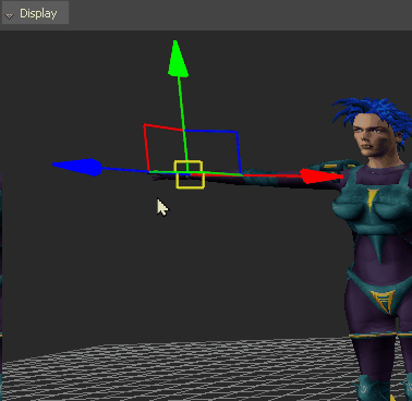

Hide Manipulators while Manipulating
オンにすると、選択したオブジェクトを操作している間、マニピュレータのすべての要素(移動、回転、スケール)が非表示になります。既定では、このオプションはオフです。
