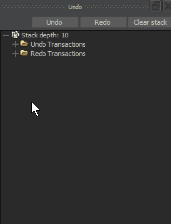

Undo
Undo ウィンドウを開きます。作業中の Undo スタックの深さ(Undo レベル)、Undo および Redo スタックの要素、スタックの操作や管理を行うボタンなど、作業中の Undo および Redo スタックの情報が表示されます。
Undo Preferences の Undo スタックで、Undo や Redo のレベルを変更できます。
