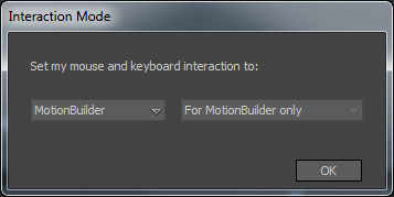

Interaction Mode
Interaction Mode では、MotionBuilder、および該当する場合はスイートのすべての製品で使用するキーボード ショートカット セットを簡単に選択できます。既定では、インタラクション モードは現在起動している製品に設定されます。
最初に MotionBuilder を起動する際に、Interaction Mode ウィンドウが表示され、キーボード セットを指定することができます。

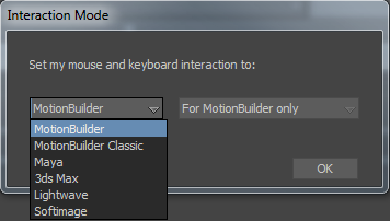

MotionBuilder には 2 つのキーボード ショートカットのセット(MotionBuilder と MotionBuilder Classic)と、他の一般的な 3D ソフトウェア アプリケーションのキーボード ショートカットをシミュレートした 4 つのキーボード設定のセットがあります。

  1. MotionBuilder を起動します。
    Interaction Mode ウィンドウが表示されます。
  2. サポートされているキーボード ショートカット セットのリストからインタラクション モードを選択します。
  3. OK をクリックします。
以後、インタラクション モードを変更するには:
  1. メニュー バーから Settings Interaction Mode を選択します。
MotionBuilder bin config フォルダにカスタムのキーボード設定テキスト ファイルが保存されると、MotionBuilder の Interaction Mode 設定メニューにある使用可能な項目のリストが更新され、カスタム キーボード ファイルの名前フィールドに指定された名前が含められます。
