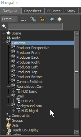

HUD アセットをペアレント化するには:
  1. Navigator で Cameras を展開し、共有する HUD アセットがあるカメラを見つけます。HUD アセットは、Navigator の Heads Up Display フォルダにも表示されます。
  2. HUD アセットを選択し、別のカメラに属している HUD アセットにドラッグします。HUD アセットが、ペアレント化の準備ができていることを示す青色にハイライト表示されます。
    注:
    既存の HUD アセットを置き換えるため、別の HUD アセットではなくカメラの上の HUG アセットをドラッグしないように注意してください。
  3. 表示されたメニューで、Attach を選択します。
