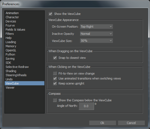

ViewCube コンパスを表示するには:
  1. ViewCube を右クリックし、Properties を選択します。
    ViewCube プリファレンスが表示されます。
    ViewCube プリファレンス
  2. Compass 領域で、Show the Compass below the ViewCube をオンにします。
    ViewCube プリファレンス設定に関する詳細は、「ViewCube プリファレンス」を参照してください。
