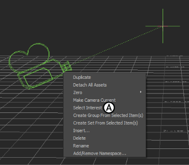

カメラの注視点を選択する
カメラの注視点を選択するには、シーン内のカメラを右クリックし、コンテキスト メニューから Select Interest を選択します。
Viewer ウィンドウ A.カメラのコンテキスト メニュー
