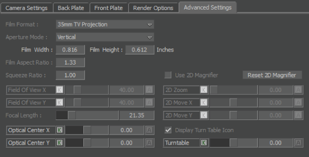

カメラ設定をアニメートする
横に Keyframe (K)または Animate (A)ボタンがあるカメラ設定は、キーフレームやアニメーションを設定できます。
Camera Advanced Settings ペイン
たとえば、カレント テイク全体にわたりシーンの表示を変更するようにシーンのカメラの Field of View と Background Color を変更できます。「キーフレームを操作する」を参照してください。
注:
Focal Length または Field of View の設定は、相互に影響します。Focal Length にアニメーションを設定すると Field of View の設定が、Field of View にアニメーションを設定すると Focal Length の設定がそれぞれ無効になります。
