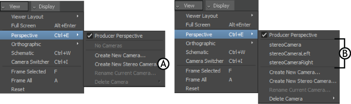

Viewer ウィンドウを使用してステレオ カメラを追加するには:
  1. Viewer ウィンドウで、View をクリックします。
  2. View メニューから Perspective > Create New Stereo camera を選択します。
  3. stereoCamera、stereoCameraLeft、stereoCameraRight の各カメラが、Perspective メニューおよび Scene Browser·のカメラのリストのカメラ スイッチャの下に追加されます。
    View メニュー A.ステレオ カメラを追加 B.Perspective メニューのステレオ カメラ

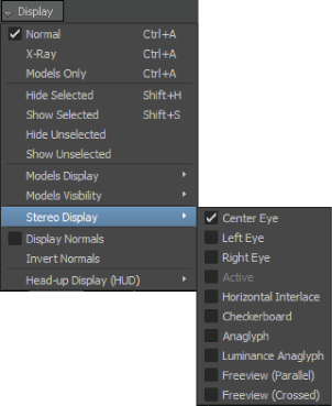

ステレオ カメラ表示モードを調整するには:
  1. Viewer ウィンドウで、Display をクリックします。
  2. Display メニューから、Stereo Display を選択します。
    注:
    Stereo Display メニュー項目は、シーンでステレオ カメラを見るまでは無効のままになります。
    Stereo Display メニュー
  3. Stereo Display メニューでは異なる表示モードを選択できます。
