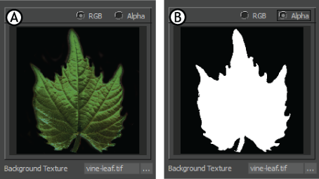

  5. RGB オプションまたは Alpha オプションのどちらかを選択し、ロードしたイメージの RGB チャネルまたは Alpha チャネルをプレビューします。
    イメージのプレビュー A.RGB ビュー B.Alpha ビュー
