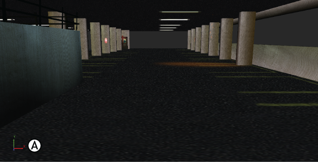

Camera settings の View 領域にある Axis オプションを使用すると、シーンの向きを示す軸の矢印の表示/非表示を切り替えることができます。
シーン A.Axis
注:
軸は既定ではすべてのカメラ ビューに表示されます。
