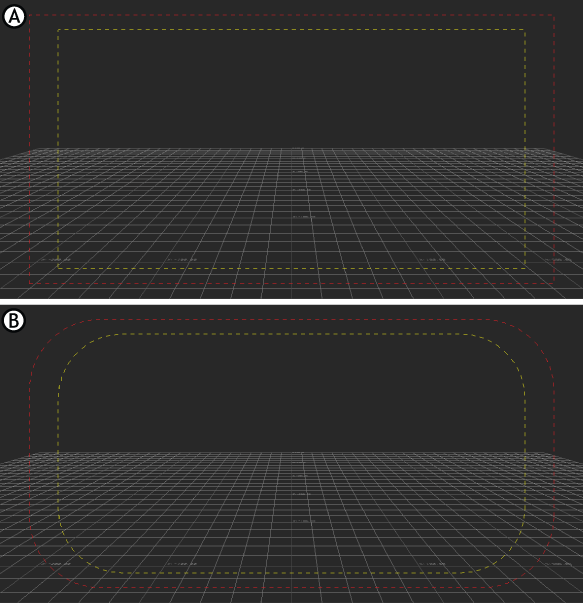

カメラのセーフ領域を表示する
Safe Area オプションを使用すると、タイトルやアニメーション/モーションを配置する領域を示すガイドの表示/非表示を切り替えられます。これらのガイドの外にあるものはすべて、ビデオへの転送時に切り落とされることがあります。
A.長方形のセーフ ガイド B.角丸のセーフ ガイド
カメラのセーフ領域を表示するには
  1. Camera Settings の View 領域にある Safe Area オプションをアクティブにします。
  2. Safe Area メニューから Square Safe Area または Round Safe Area を選択します。
  3. Safe Area オプションをアクティブにして、Viewer ウィンドウのセーフ領域の表示/非表示を切り替えます。
    注:
    セーフ領域を確認しないと、ビデオへの転送時にタイトルおよびアニメーションが切り落とされることがあります。
