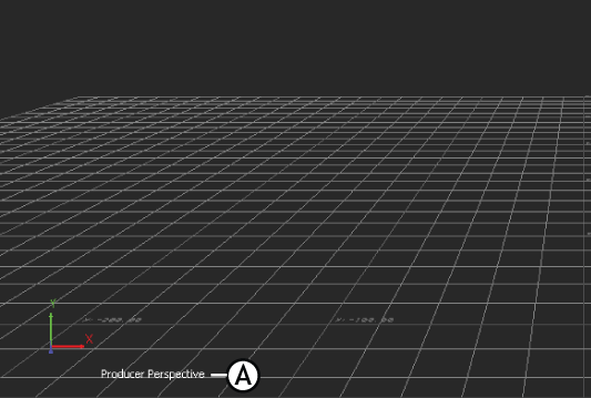

カメラ ラベルを表示する
Camera settings の View 領域にある Camera Label オプションを使用すると、Viewer ウィンドウの左下隅にあるテキストの表示/非表示を切り替えることができます。
Viewer ウィンドウ A.カメラ ラベル
カメラ ラベルを表示するには
  1. Scene Browser または Viewer ウィンドウでカメラを右クリックし、コンテキスト メニューから Make Current を選択します。
  2. Navigator ウィンドウの Camera Settings の View 領域で Camera Label オプションをオンにします。
