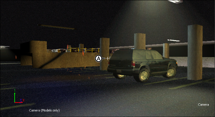

カメラの中央位置を表示する
カメラの中央位置オプションを使用すると、カメラ ビューの中央位置を示す中央の十字の表示/非表示を切り替えることができます。
A.
カメラの中央位置
カメラの中央位置を表示するには
Scene Browser または Viewer ウィンドウでカメラを右クリックし、コンテキスト メニューから Make Current を選択します。
Navigator ウィンドウの Camera Settings の View 領域で Center オプションをオンにします。
