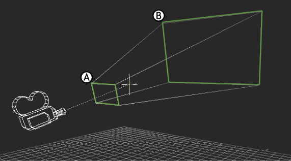

カメラのニア/ファー クリッピング平面を表示する
Camera Near/Far Plane オプションを使用すると、カメラに最も近い表示限界と最も遠い表示限界を表示できます。
A.ニア平面 B.ファー平面
カメラのニア平面/ファー平面を表示するには
  1. Scene Browser または Viewer ウィンドウでカメラを右クリックし、コンテキスト メニューから Make Current を選択します。
  2. Navigator ウィンドウの Camera Settings の View 領域で Camera Near/Far Plane オプションをオンにします。
