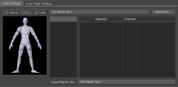

最初にアクターを作成するとき、アクター表示のセルは空白です。これらのセルはアクターのボディの各パーツに影響するマーカーの数を示します。各セルに、最大 5 つのマーカーを割り当てることができます。

マーカー セットがないと、Current Marker Set フィールドに が表示され、アクター表示にセルが表示されません。

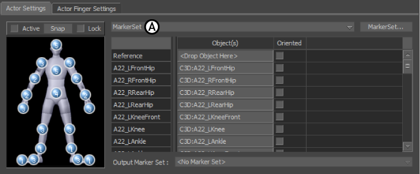

Actor Settings A.Current Marker Set フィールド
Current Marker Set フィールドの右の Marker Set ボタンをクリックすると、Maker Set メニューが開き、マーカー セットの作成、名前変更、読み込み、書き出し、削除ができます。

マーカー テーブルは、Marker、Model、Oriented の各列から構成されています(B、C、D)。
Actor Settings A.アクター表示で、胸のセルが選択されています B.マーカー列 B.モデル列 C.Oriented 列

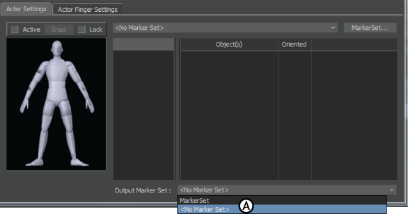

Output Marker Set
このフィールドは、1 つのアクターの結果を別のマーカー セットに出力します。この方法で、多数のさまざまなマーカー セットでキャプチャしたモーションを、単一の形式に転送できます。
Actor Settings A.Output Marker Set フィールド
たとえば、磁気式モーション データを使用したアクターのマーカー セットのデータを、光学式データを使用するアクターに転送することができます。その後、書き出しファイル形式の 1 つを使用して光学データを書き出すことができます。
キャラクタ マッピングの方向を逆転して、キャラクタをマーカー セットに出力させることもできます。マーカー セットは磁気式センサーまたは光学式マーカーに基づいているので、これらのセンサーやマーカーを逆に出力することができるのです。
このマッピング方法によって、キャラクタ マッピングのフローを逆転させて、プロットしたキャラクタから磁気式センサーまたは光学式マーカーにデータを転送することができます。この方法は、完成したキャラクタをデータ ファイル(Vicon .c3d など)に書き出す場合に重要です。また、クリーニング済みデータを光学式または磁気式センサーの別個のセットとして保存することもできます。
