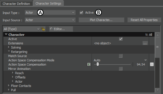

  4. Input Type メニューおよび Input Source メニューから、Actor を選択します(自動的に選択されない場合)。
  5. キャラクタをアクターのソースにスナップするために、Active オプションをオン(オンになっていない場合)にします。
    Character Settings ペイン A.アクターは入力タイプとして選択されている BActive オプションが有効
