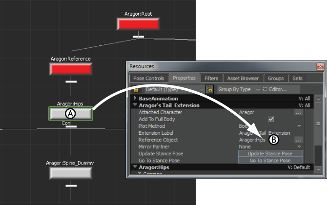

  4. 次の操作を実行してキャラクタ エクステンションのリファレンス オブジェクトを作成します。
    • キャラクタ エクステンションの動きに影響する一番近いボディ パーツを選択します。通常、このパーツはエクステンションの直接の親ですが、エクステンションに関連付けられているオブジェクトの場合もあります。
      たとえば、尾を追加する場合は、ヒップにアタッチするため Hips ボーンを選択する可能性もあります。
    • [Alt]キーを押しながら選択したボディ パーツを Properties ウィンドウのキャラクタ エクステンションの Reference Object フィールドにドラッグします。
      A.キャラクタ エクステンションに関連付ける選択されたボーン B.参照オブジェクトのプロパティ
これによりキャラクタ エクステンションのリファレンスが作成されます。このリファレンスは、たとえば、キャラクタ エクステンションをポーズに含める場合などに、エクステンションの将来の位置すべての計算に使用されます。
