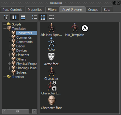

    Characters フォルダ A.カスタムテンプレート
