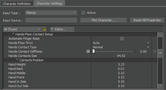

Hands Floor Contact Setup プロパティ
Floor Contacts キャラクタ プロパティ グループの Hands Floor Contact Setup フォルダでは、両手がフロアに接触する仕方を調整することができます。

手の輪郭を示すコンタクト マーカーの大きさを変更します。コンタクト マーカーの中央は、フロア コンタクトで使用するポイントです。Hands Contacts Size を大きくすることは、フロアとのコンタクト マーカーをより大きくするだけで、手がフロアと接触したときの動きには影響を与えません。両手と両足のコンタクト マーカーを表示させるにはCharacter Controls ウィンドウから > Show/Hide > Floor Contact を選択します。
Contacts Position
Contacts Position フォルダ内のそれぞれの設定では、両手のコンタクト領域を数値で定義します。Viewer ウィンドウで Hand Floor Contacts を選択して移動することによって、その領域を変更することもできます。
